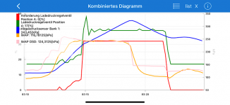

Rot: Abgasdruck

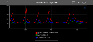

Auf diesem Vorherdiagram ist die blaue Linie der Abgasdruck
Dann auf Probefahrt. Sch…. Der Hobel ruckelt immer noch.
Forscan angeschlossen. Lernwerte für EGR, AGR, MAF und Turbolader zurückgesetzt. Siehe da, die Maschine funktioniert wieder perfekt
