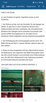

Das mit dem Widerstand war dennoch korrekt. Ab dem Zeitpunkt 2016 (facelift) wurde der 10pin/2Stecker auf 9 Pins/1Stecker reduziert. Dies wurde umgesetzt, indem sie GND nicht mehr extra an die RVM Birne gezogen haben, sondern sich GND aus dem Spiegelkabelbaum "gestohlen" haben. Dementsprechend wurde auch das RVM Steuergerät anderster aufgebaut und die RVM Lampe hat einen Vorwiderstand bekommen. (Siehe Screenshot angehängt aus anderem Foren beitrag)
Wenn man nun ein neues Modell verbaut muss man die Kabel des zweiten Stecker (grau) sich in den Spiegel legen und sein altes spiegelglas verbauen.
Wenn man jetzt aber an einen FL einen alten Spiegel dran macht muss man einen Widerstand anlöten.
Das alte RVM Modul überprüft wohl nur Durchfluss des Stromes wohingegen das neuere Modell auf den Widerstand prüft.

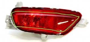

Für links gibt's die hier z.B.:
lass dich nicht irritieren es ist nach der Montage nur die Fläche innerhalb von der Grünen Markierung zu sehen.
