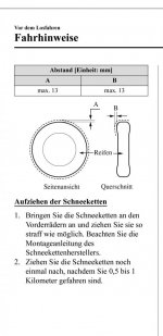

Wichtig ist schon zu Hause damit zu üben! Nicht jede gelieferte Kette war in der richtigen Box. Außerdem sollte man Handschuhe und einen Müllsack für die dann recht schmutzigen Ketten mitnehmen. Aufziehen geht gut, entfernen ist mit viel Schweinerei verbunden.
