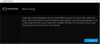

Das Problem mit dem Kartenleser hatte ich damals beim TomTom Navi im vFL, hat alles angezeigt, hat ein Update gemacht und Sicherung und hat dann beim Schreiben des Updates mir die Karte zerschossen, wurde nicht mehr erkannt, weder im Auto noch am PC.
Einmal habe ich die getauscht beim fMH, beim 2. Mal kam mir das komisch vor und habe einen Kartenleser genommen und siehe da, die 2. zerschossene Karte konnte wieder belebt werden und ging.
Kann mir vorstellen, dass sowas auch beim MZD vorkommen kann.... da ich aber nun einen anderen habe, der geht, kann ich das nicht testen :D :cool: :D
@Ivocel
Danke für den Tipp. Habe die Karte auch im Lesegerät vom Laptop probiert. Leider auch nichts. Wird entweder gar nicht erkannt oder sagt mir, dass ich sie formatieren müsste.
Bin jetzt im Mailverkehr mit Mazda. Telefonisch ging heute morgen leider nichts. Haben wohl Serverprobleme und kommen nirgends drauf. Mal sehen was sie später schreiben oder ggfs. zurückrufen.
Das ist ja schonmal ne Aussage, dass sie dir die Karte gewechselt haben. Werde dann auf jeden Fall noch ein anderes Kartenlesegerät kaufen. Nicht, dass es wirklich an dem Gerät liegt. Habe ich am Samstag extra neu gekauft. Hatten in dem Laden nur eins von Harma.
Weiß zwar dann immer noch nicht wie sowas passieren kann, aber ich hoffe, dass es nicht nochmal bei mir passiert:cool:

War gerade beim fMH. Karte ist defekt und wurde direkt getauscht. Der stellv Meister meinte, dass ihm das auch schon öfter passiert sei. Soll ruhig den Kartenleser benutzen.
Aber super, dass das alles so reibungslos geklappt hat.
Etwas mulmig ist mir aber trotzdem, wenn ich später erneut versuche ein Update zu machen:rolleyes:
Hätte er noch gemacht, aber die Karte muss erst in das Navi. War aber nicht mit dem Roten da.
Nochmal Danke an alle für die Tipps und Ratschläge. Falls jemand das Problem demnächst mal hat, dann weiß er zumindest wie mein fMh das handhabt.
