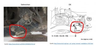

Nach einem solchen Feder-Tausch würde ich immer prüfen, dass das Gestänge des Leuchtweiten-Sensor (das Ding in Bild 1 im Link) OK ist und nicht gebrochen ist:
Noch ein Beispiel eines Bruchs des Gestänge des Leuchtweiten-Sensors (Quelle):
Falls es doch mal bricht: Das Originalteil hat die Teilenummer KD545122Y laut
https://www.ilcats.ru/mazda/?vin=JM...=Y1&subgroup=5100A&imageIdx=04/04&language=en

zum Thema siehe #22 Gestänge gebrochen, da fällt mir doch glatt eine low cost Lösung ein, solche Köpfe gibt es bei mir in der Firma zu hauf, natürlich auch anderswo.
Muss mich mal bei nächster Gelegenheit unter's Auto legen und das Gestänge exakt vermessen, auf Abstand von Auge zu Auge und Gewindestärke.

Dabei habe ich auch das Gestänge des Leuchtweitensensors gemessen (Auge zu Auge?): 44,07 mm - so ungefähr. Dicke und Lochdurchmesser habe ich vergessen zu messen.

Wo sitzt denn eigentlich beim KF der Leuchtweitensensor ?
Habe unten drunter nichts dergleichen entdeckt.
Gruß Karl
JoGo56
Gruß Karl
Hallo Karl,
soweit ich hier schon gelesen habe ist der Sensor beim KF im Steuergerät verbaut, also ist an der Hinterachse keiner zu finden.
Gruß Achim
Wulli
Aha, danke.
Wo bekommt ihr immer die Detailzeichnungen her ?
Ich hab nur die vom KE-Vorgänger.
Karl
