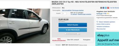

Habe heute die Türschutzleisten von ebay an meinem KE FL verbaut/angeklebt. Ebay-Link

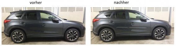

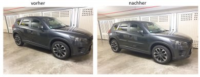

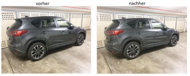

Vergleich mit/ohne:
Alle Bilder auch hier im Album.
