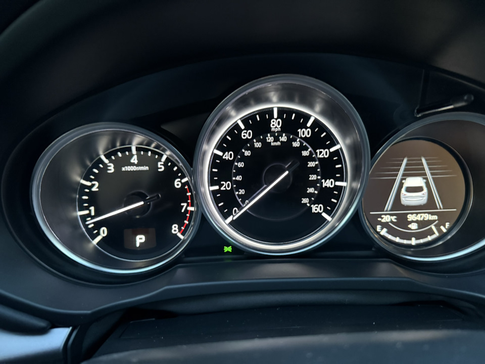

Ich fahre einen 2018 CX 5 Kf .
Erstmal nur aus reiner Neugier.Es gibt den Kf ja ich glaube ab Bj 2020 mit einem geänderten Tacho.mich würde Interessieren ob es möglich ist bzw ob es schon jemand gemacht hat das Tacho zu wechseln.
Es geht nicht drum das meins ein Defekt hat sonder er darum das mir das Digitale mehr gefällt und auch mehr infos im Display hat...
