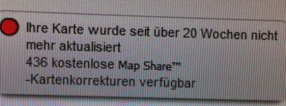

Noch mehr ärgert mich die Tatsache, dass meine gerade neu geladene Karte bereits 20 Wochen (fast ein halbes Jahr!) alt ist.
Jaja, ich weiss, das ist bei allen Kartenherstellern so...
Aber dafür brauche ich auch keinen 1/4 Jahrlichen Updates teuer bezahlen,
die bei anderen 99Euro-TomToms kostenlos dabei sind. Lebenslang.
Und bis heute muss ich mich ins Auto setzen um ein Ziel mühsam eintippen zu können,
da TomTom Home nicht weiterentwickelt wird ("Mit meinem NB1 arbeiten").
Reklamationen und Ärger darüber landet bei Mazda.
