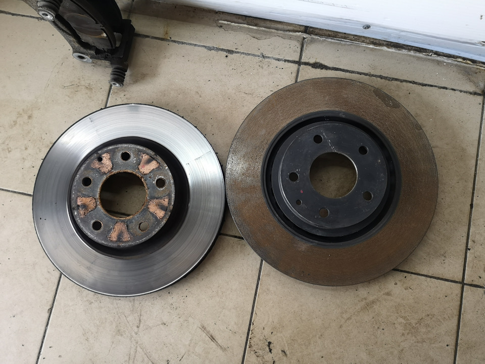

Hab vor paar Tage die Winterreifen montiert und war wieder genervt wie klein bei mir die Scheiben hinten aussehen (278mm, 19 Zoll Felgen machen das noch schlimmer).
Hab die Kataloge angeschaut und herausgefunden, dass der CX-9 identische Bremssättel und 320mm Scheiben hat.
CX-9:
Mazda 6 (bei mir):
CX-5 KF:
Bremssättel identisch, el. Parkbremsemodul identisch.
CX-9 Beläge und Scheiben sollten somit passen, oder übersehe ich was ?

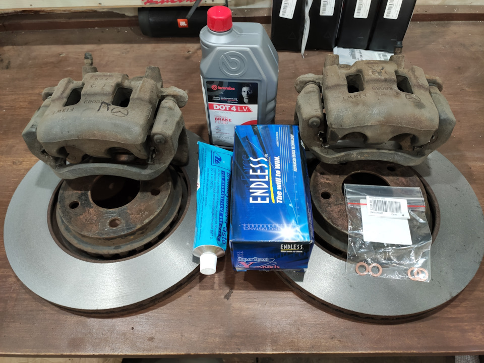

@skinnyman,
angeregt von einem Kollegen im russischem drive2, hatte ich mal recherchiert, wenn mein CX5 noch etwas jünger wäre, wäre es eine Option.
Und unser Kollege @popielasty hatte da auch schon mal etwas gepostet.
Link's und Recherche:
Bremsscheiben:
TK78-33-251A 108.70 EUR
TK78-33-251B 113.00 EUR
Bremszange rechts links:
TKY83398ZA rechts 359.60 EUR
TKY83399ZA links 359.60 EUR
Bremsbeläge:
L2Y63329Z Bleche 22.80 EUR
TDY63329Z Bleche 36.40 EUR
TKY83328Z Bremsbelag Satz 110.00 EUR
skinnyman
Danke, ist vordere Achse aber schon interessant.
Hätte gerne zuerst die hinteren wenn es wirklich plug&play geht, mehr wegen Aussehen als wegen die Leistung.
Vorne sollten 320mm von CX-5 KF und 6er GL schon passen.
