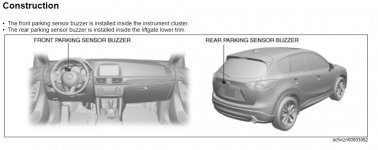

- Parksensoren-Buzzer/Piepser sind für`s Zurückfahren in der Heckklappe auf Höhe des Logos und für`s Vorwärtsfahren auch der gleiche vorne im Instrument Cluster innen drin, wie für BSM - da wird der gleiche genutzt:
