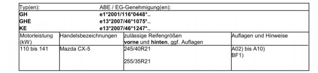

Und zu meiner Felgen Reifen Kombi für den Sommer:
Habe ich jetzt passende Eintragungsfreie Kombi gefunden:
Fahrzeug: Mazda CX-5 KE 2015 2.2D AWD 175PS
Zurzeit keine Tieferlegung (aber evtl. geplant mit 25 oder 30mm VA/HA)
Felge: 8.50 J x 21 Zoll ET 43
Reifen: 255/35 R21 98W
Laut TÜV Gutachten Eintragungsfrei und ohne bauliche Veränderungsmaßnahmen in dieser Kombination. Chacka…mal schauen wie die im Radkasten stehen, ansonsten hau ich da halt auch Spurplatten ran und versuche mein Glück beim TÜV 😅😂
Sobald die Felgen/Reifen Kombi geliefert wurde und ich die Zeit finde, und die Jahreszeit gekommen ist, mach ich mal Bilder und stell sie hier mal rein, sobald ich sie montiert hab.

EvilRoadRunner
Hi ihr Lieben!
Also, hier sind die 21 Zoll Felgen mit 255/35er Bereifung.
—> 8½Jx21H2
—> ET 43 mm
ABE auch vorhanden.
Für den KE gibt es keine Auflagen welche bauliche Veränderungen vorschreiben.
A02) bis A10) betrifft ausschließlich die Standardregularien die für alle Reifen-Felgen gültig sind. Standard sozusagen.
BF1) betrifft nur die zu verwendenden Muttern und Drehmoment.
Jetzt bin ich grad am überlegen ob es sich rentiert an der VA 10er und an der HA 15er Spurplatten zu montieren!? Hab ne Latte angehalten, einen guten Fingerbreit wäre da noch Luft wo ich raus könnte…
Werde ggf. nächstes Jahr drüber nachdenken ob ich 25mm tiefere Federn an VA und HA verbaue…
