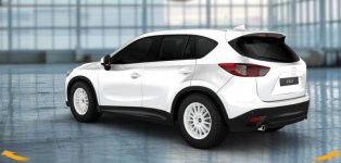

Hallo Zusammen,
da ich nur HSN/TSN zur Verfügung habe (7118/AGC) und Winterräder für meinen
CX-5 benötige bräuchte ich mal kurz Hilfe.
Folgende Räder/Reifenkombi würde ich gerne bestellen.
ATS StreetRallye Weiss 7.00 X 17 ET45 5x114.30
Semperit SP-GR2 235/65 R17 M+S Speed Grip2
Nun steht in der ABE/Gutachten folgendes:
111 Das Sonderrad (gepr. Radlast) ist in Verbindung mit dieser Reifengröße nur zulässig bis zu einer zul. Achslast von 1110 kg. Eine erhöhte zulässige Achslast bei Anhängerbetrieb (siehe Ziff. 33 zu Ziff. 16 h bzw. Feld 22 zu Feld 7.1-8.3 in den Fahrzeugpapieren) ist zu beachten.
http://www.ats-wheels.com/ats_wheels/abe_tuev/ATS/Streetrallye%20(SY)/SY707_7,0x17/SY707_5x114,3_ET45_Y8/06_SY707_5x114,3_ET45_Y8_67,1_3a.PDF
Da mein CX-5 150PS Diesel AWD mit AHK bestellt ist und ich keine Papiere zur Hand hab
bin ich mir nicht sicher, ob das so okay ist..
Danke im voraus..
Christian
