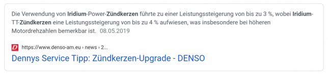

Hat schon wer seine Zündkerzen getauscht beim 2,5 KF 2017 welche habt ihr genommen ?
Diese hab ich mir angeschaut

Warum möchtest du die Zündkerzen wechseln, die sind doch erst alle 120 000 km vorgesehen? 🤔
Empfehlung von Mazda Bild 2.
