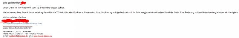

Die absolut Sinnfreie CH/LH Funktion im CX 5 wird voraussichtlich nicht per Software-Update geändert.
Habe heute (auf meine Beschwerde hin) Antwort von MD bekommen...

Habe heute auch bei Mazda Deutschland wegen der Coming Home / leaving Home Geschichte beschwert, leider wird es wirklich nicht geändert, dass es automatisch je nachdem wie die Lichtverhältnisse sich einschaltet. Morgen erhalten die aufjedenfall nochmal eine Rückantwort. Es kann einfach nicht sein wenn ich im MZD Coming/Leaving Home auswähle noch selber Hand anlegen soll... Für was gibt es die Automatik mit dem Lichtsensor. Unter Strich wird an jeder Ecke gespart.
