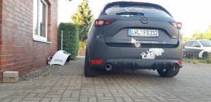

Viele Fragen...genau kann ich es dir nicht beantworten kann dir nur ein Referenzbild vom KF geben mit
22" 10j et30 hinten unf 265er Bereifung. Jedoch fahre ich ein Gewinde und der Sturz wurde gut schräg gestellt damit es drunter passt ohne was an der Karosse zu machen
Rein theoretisch müsste es aber mit deinen Maßen passen sofern du die Verbreiterungen nimmst. Ansonsten definitiv nicht.
