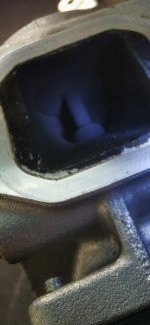

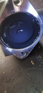

RX8
Ich habe gestern auch Reinigung gemacht . Die Motor 2,2 D Abgas nicht bestanden bei Tüv , also keine kraft mehrere und starke blau rauche ab 3000 d/m.. Ich habe alles ausgebaut und eine Schock bekommen ...WhatsApp Image 2021-11-13 at 20.02.12.jpegWhatsApp Image 2021-11-13 at 20.06.45.jpegWhatsApp Image 2021-11-13 at 20.07.31.jpeg
