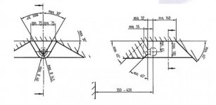

Die vorgeschriebene Mindesthöhe der Kupplungskugel bei zulässigem Gesamtgewicht des
Fahrzeugs über der Fahrbahn (gem. DIN 74058) beträgt 350 mm.

Hab gerade gemessen. Aktuell ist die oberkannte vom Kugelkopf 46cm (unbeladen) vom Boden weg....
Wichtig ist nur, dass bei maximaler Beladung die Mindesthöhe von 350mm zur Kugelkopfmitte nicht unterschritten wird.
Laut EU Norm muss die Kugelkopfmitte zwischen 350 und 420 mm liegen, daher dürfte genügend Spielraum vorhanden sein. Die Frage ist nur, welche AHK?
