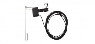

mischka202
Das Teil hat jetzt schon paar Tage bei mir rumgelegen. Gestern die App installiert und Adapter angesteckt. Sender wurden sofort ein paar gefunden und der Klang ist mit CD zu vergleichen.
Die Antenne ist aber nicht viel wert oder sind unsere Scheiben zu sehr abgeschirmt. Mein Kumpel hat die Antenne 50 cm über das Autodach gehalten und der Empfang war um ein vielfaches besser. Das heisst, noch eine andere Antenne und Freude haben.

wie gesagt, ohne richtige Masseverbindung ist die wirklich nicht toll.
Wenn sie richtig montiert ist, dann ist auf einmal 5x besser! (aber immer noch nicht perfekt)
Optimal ist da aber halt wirklich nur eine Außenantenne (am besten Rundstab :-/ )

ich habe die
in Verbindung mit Pioneer Avic F88 DAB, allerdings im MX-5
Empfangsqualität einfach Spitze.
Der Versuch mit einem Adapter an der Rundstabantenne war eine Katastrophe.
