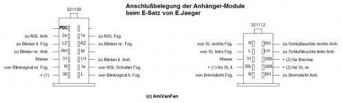

Hallo Uzze,
willst du einen Wohnwagen mit deinem Auto ziehen und mit Strom versorgen, musst du den weißen Stecker anschließen. Also ein entsprechend starkes Kabel rot aus dem Kofferraum unter der Verkleidung der Einstiegsleisten nach vorne in den Motorraum ziehen und an der Plusleiste Bild 3 von Zebolon anschließen. Für das gelbe Kabel würde ich mit einem Sicherungsadapter im Fußraum links nach einem geschalteten Plus 15 suchen. Da denke ich an die Absicherung der Steckdose. Die Masse braun aus dem Stecker mit einem Kabel im Kofferraum auf Masse legen.
Wenn du mit deinem Auto nicht vor hast einen Wohnwagen zu ziehen kann der Stecker ohne Anschluss bleiben.
Gruß Achim

Hallo Uzze,
Gruß Achim

Eine Blöde Frage
Dauerplus funktioniert, muss dann die Ladeleitung auch funktionieren, hier messe ich nichts?
die beiden Sicherungen habe ich im Motorraum gefunden.
Mein Problem aktuell funktioniert im Wohnwagen 12V nicht wenn ich den Wohnwagen anstecke aber wenn Dauerplus da ist sollte es ja funktionieren. Die Sicherungen sehen erst mal optisch i.o. aus, messen konnte ich nicht mein Multimeter hat sich verabschiedet (die Wiederstandsmessung)
Meine Fragen deswegen Fehler Auto oder Wohnwagen
Danke

Hat es vorher funktioniert? Die Sicherung muss gemessen werden – nicht nur angeschaut. Versuchen Sie gegebenenfalls eine andere Sicherung. Messen Sie direkt am 13-poligen Stecker im Auto. Wenn es funktioniert, liegt der Fehler im Wohnwagen. Haben Sie das Ladekabel-Set überhaupt installiert? Es ist nicht im Mazda-Set enthalten.
Die Frage einmal zu stellen sollte reichen oder? ;)
Antworten sind nahezu gleich.
An der Dose messen und dann schauen wie es weitergeht
