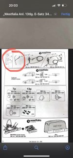

Habe mir die Anhängekupplung von Westfalia für meinen CX5 KFII mit 13 pol.- Esatz gekauft.
Jetzt habe ich aber bei einer Steckverbindung, welche aufgrund der Länge relativ als eine der ersten Schritte gemacht werden muss das Problem, dass ich nicht weiß was damit tun?
Die Anleitung hilft mir da auch irgendwie nicht weiter?
Bleibt die evtl. Blind?
Im Anhang Bilder des Steckers sowie Bilder aus der Anleitung.
Vielleicht kann mir ja jemand helfen?
Danke schon mal.
Lg Uzze

wenn ich das richtig sehe, handelt es sich um einen 3 poligen Stecker mit den Farben, gelb/ braun/ rot ???
Laut Plan siehe Anhang, gibt es das Bild 2 nicht in deiner Anleitung?
Leg doch mal deine komplette Anleitung als PDF bei, nicht nur die 2 Seiten.

Stimmt, gelb , rot , braun/weiß.

also meiner Meinung nach geht das rote Kabel auf Batterie + (plus) so wie in der Abbildung an den Verteilerblock, das gelbe geht auch auf Baterie + aber erst nach Zündung Klemme 15, und das braune kommt auf Masse -
Die Kabel müssten dann so wie im Bild 4 an der AHK_Steckdose ankommen.

Ja aber wie soll das gehen?
Mein „freier“ Stecker befindet sich ja am Kabelbaum des E-Satzes am hinteren linken Kotflügel?(Siehe 1.Bild)
Den kann ich ja so wie du es schreibst mit Rot,gelb, braun nie nur an die Nähe der Batterie bringen?
Ist es doch für den erweiterten Kabelbaum für Dauerplus?
Für mich auch nicht klar, was eben jener Stecker(mit 2 gekennzeichnet) auf dem 2. Bild = letzte Seite der Anleitung aussagt?

Die drei genannten Farben habe ich ja schon am anderen Ende des Kabelbaums an der Dose festgeschraubt, Anschlüsse 9,10 und 11.
