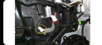

Funktioniert denn das Hoch/Runter der Fenster? Nicht, dass einer der beiden Stecker in der Fahrertüre lose ist, die zum Bedienpanel gehen, womit die Spiegel eingestellt werden und die Fenster hoch/runter gefahren werden. Beispielfotos meines 2016ers (und aus der Anleitung zum Spiegelanklappmodul):

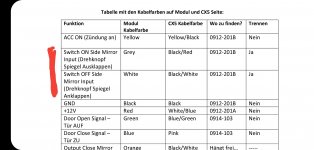

Meine Vermutung ist, dass eine der beiden oder beide unten markierten Leitungen des Spiegelanklappmoduls keinen Kontakt mehr hat:
