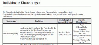

In der Betriebsanleitung Seite 9-14....
ich möchte die Diskussion nochmal anstoßen....
komisch ist nur das unter 5-56 nichts steht.......

steht doch ganz oben...
"je nach Markt ... verschieden".
In den USA kannst du es machen, in Europa nicht.
Der Inschenör
Hallo kh500h1.
Ist doch alles richtig. Auf Seite 5-56 beginnt unten rechts das Kapitel "Einstellung", Fortsetzung auf Seite 5-57.
Die beide entscheidenden Sätze steht aber auf Seite 9-14 oben.
Bei uns kann man das nicht einstellen, in anderen Ländern kann es gehen.
