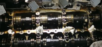

Was man durch die Öldeckel-Öffnung sieht, ist die Einlass-Nockenwelle.
Vom "Einlaufen" ist nur die Außlass-Nockenwelle betroffen; an die Außlass-NW kommt man aber mit dem Endoskop nicht hin!
Darum hatte Mazda seinerzeit diverse andere Punkte auf dem Prüfplan, um einer eingelaufenen NW auf die Spur zu kommen (z.B. Unterdruckpumpe prüfen). Leider hat das oft nicht immer zuverlässige Aussagen erbracht.
Daher hilft nur, den Ventildeckel abzubauen mit allem anderen Scheixxx... (diese Arbeit wollte Mazda sich sparen).
Ob das Fahrzeug überhaupt von der NW-Problematik betroffen ist, wäre zuerst anhand der VIN zu überprüfen, da die Änderung in der Produktion ab Sept. 2013 erfolgte. Der Wagen vom TO ist zwar von 2014, das könnte sich ggf. aber auch auf die Erstzulassung beziehen. Infos zum Prüfen der VIN gibt es >>hier<<.

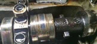

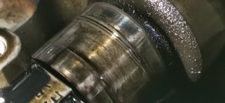

Habe hier noch ein paar Bilder von der Nockenwelle Auslassventile. Weil ich mir über den Zustand nicht sicher war habe ich die Bilder damals dem Meister in der Mazda Werkstatt gezeigt. Der sagte diese NW ist in Ordnung.
Durch den Öleinfülldeckel kannst du das nicht sehen, genau wie es AmiVanFan geschrieben hat.
