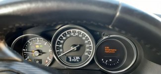

Hallo ,bin neu hier und wollte wissen ob jemand auch dieses Problem schon hatte. Ich fahre cx5 , 2016 2,2 Diesel Automatik beim Parkmanöver gab mein Mazda selbstständig Gas.hört sich blöd an aber ich fahre seit 30 Jahren unfallfrei stehe immer noch unter Schock habe den Fuß vom Gaspedal zur Bremse es war nichts verklemmt bin nicht verrutscht ect. Aber mein Wagen beschleunigte anstatt das Gas weg zu nehmen. vor mir ein parkendes Fahrzeug er bremste nicht ab. Nun steht da Scbs Vorwärtsgang Fehlfunktion rechts, und alle anderen Warnleuchten links leuchten.
hat jemand schon mal so ein Problem gehabt .Mein Pkw steht nun bei Mazda zur Klärung. gelaufen hat er 81.000km
