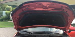

ich habe meine Dämmatte vor 3 Jahren mit 3m Carbonfolie überzogen, nachdem ich Besuch vom Kollegen hatte, seit damals keine Löcher mehr in der Matte. Ob die Folie den Geruch überdeckt oder ob die Oberfläche wenig Angriff da sehr glatt zulässt, kann ich nicht sagen, auf jedenfall habe ich keine Beißspuren mehr gefunden.

Muss man bei der Folierung nicht darauf achten, dass die Folie die hohen Temperaturen im Motorraum mit macht und nicht wegschmort/abfackelt? Würde ich zumindest beachten/empfehlen.
Max Powers
Die Folie hat einen Einsatzbereich bis ca.110°, mehr sollten da auch nicht auftreten, zumindest ist nichts von verschmorten Bereichen zu sehen.
