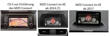

Tobi-HN`s Hinweis gilt glaube ich für das MZD, welches im CX-5 seit 2014/2015 verbaut ist - neben dem Display sind beim MZD keine Knöpfe mehr. Vorher gab es das NB1 - da sind neben dem Display noch Knöpfe. Das Menü beider Geräte ist komplett unterschiedlich und kann auch unterschiedliche Menüpunkte enthalten...
@lionman: Daher die Frage, hast Du ein MZD oder ein NB1 verbaut?
