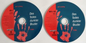

Mein Radio spielt Originale Musik CD ab. Das sind aber keine MP3! Ob es da einen Unterschied gibt für das Radio, weiß ich nicht.
Ja, das sind zwei verschiedene Formate. Musik-CDs sind sogenannte Audio-CDs und MP3-CDs werden als Daten-CD hergestellt oder gebrannt. Ich hab es gerade mal probiert und mein CD-Player im Auto spielt beides ab. Also auch die MP3-CD im Original. Hier ein Bild von beiden CDs:

Kalle-OL
Also die originale CD mal in den Rechner werfen und untersuchen, was das genau für eine CD ist (Format)
Das wird eine reine MP3 Daten-CD sein, oder ist auf der CD ein "Compact disc Digital audio" Zeichen drauf? Auf meiner linken CD ist es unter der Bezeichnung "CD 1", auf der MP3-CD ist gar kein Zeichen drauf.

Genau, das vermute ich auch, dass sein CD-Player nur diese MP3-CD nicht abspielt, andere evtl. schon. Hab gerade mal meine MP3-CD gescannt und die ist im ISO-/Joliet-Format.
Man müsst mal eine im UDF-Format brennen und gucken was der Player dazu sagt.
