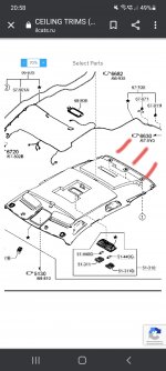

Da müssten Löcher sein, die mit Plastikclips abgedeckt sind - siehe Markierungen hier:

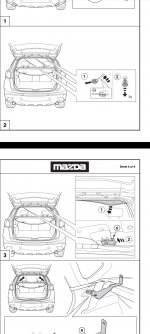

Und hier noch der Auszug aus der Anleitung des originalen Trenngitters vom KE (wird wohl beim KF nicht viel anders sein):

Ich habe direkt geschaut, vermutlich wird, wie schon von @det geschrieben, der Plastiknippel entfernt, ein Loch in den Himmel gebohrt und die Rändelschraube im Metall darüber befestigt. Passen würde es:

Da wird eher nix gebohrt. Schau Dir nochmal die Skizze von der KE Anleitung oben an. Da wird ein Teil (G in der Skizze) eingeschoben, welches oben ein Loch mit Gewinde drin hat - dort wird die Schraube reingeschraubt.
Ja, die Klipse werden über das Loch oben im Metall geschoben, darin ist dann das Gewinde. Ich meine, ich muss wohl ein Loch in die Verkleidung bohren, da sind keine Plastikabdeckungen im Innenraum, es gibt dort noch keine Öffnungen. Die Plastikhalterung des grünen Nippels ist von oben auf den Himmel geklebt und vom Innenraum nicht sichtbar.
