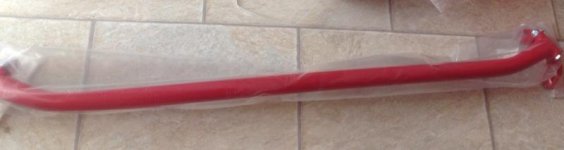

Heute habe ich die Wiechers-Strebe auch verbaut. Habe Stahl genommen, die wiegt 2,4 kg - mehr nicht.
Inzwischen kommt die Stahlstrebe in einem schicken Rot. Der Lack ist aber "nackt", ohne Klarlack-Überzug und deshalb relativ anfällig (einmal mit dem Schraubenschlüssel dran, platzt der Lack an der Stelle weg, siehe Foto #4).

meine Domstrebe ich heute angekommen...
Am Montag bestellt, am Dienstag kam ein Anruf von Wiechers, die sich erkundigt haben welchen CX-5 ich habe und am Mittwoch....
Allerdings kommt noch eine Schicht Klarlack drauf bevor sie eingebaut wird..
