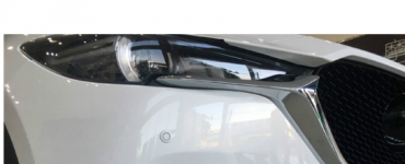

Hier noch mal ein kleines Bild, damit es klarer wird was gemeint ist.
Michael
menkman
Hier noch mal ein kleines Bild, damit es klarer wird was ich meine.l
Das leuchtet ein, das sich da der Schnee sammelt, verpappt und das Licht schluckt.
Da hat Mazda (technisch gesehen) einen Gedanken nicht zuende gedacht, oder das Design über Funktion gestellt.
Grüsse
Claus

... nicht mal die Abwärme der Xenon SW gereicht hat, den Eispanzer zu schmelzen....
Die "Abwärme" von Xenon ist ebenso wenig geeinet, eine "Auftaufunktion" erfüllen zu können. Xenon-Lampen produzieren als Gasentladeleuchten deutlich weniger Abwärme, als es bei H4 oder gar früher bei Bilux der Fall war.
Aber selbst wenn, so hatte ich es im Laufe der Jahre häufiger erlebt, dass bei entsprechenden Witterungsverhältnissen und dann insbesondere auf Autobahnen die Scheinwerfer bestenfalls dafür zu gebrauchen waren, selber gesehen zu werden. Eine fokusierte Leucht- und Lichtwirkung kann dann nicht mehr stattfinden, da die Schnee- und Eisschicht auf dem Scheinwerfergehäuse wie ein Lichtdifusor wirkt.
Durch den Überstand der Blende und z.T der Motorhaube, sammelt sich der Schnee wunderbar in den zurückgestellten Scheinwerfern und auch ich war von den Scheinwerfern her "BLIND".
So habe ich das bisher noch bei keinem anderen Auto erlebt...
Der CX5 II gehört mit den Überhängen über den Scheinwerfern sicherlich zu den Exoten, aber er nutzt dieses Stilmittel nicht als Erster. Erinnerlich sind mir insbesondere US-Musclecars, die das bereits hatten (exemplarisch die Camaros in den 90ern). Ebenso das ein oder andere europäische Modell (z.B. die Audi 80 in den 80ern).
Dennoch dürfte die Erklärung der durch diese Überhänge verursachten Schneeansammlungen zutreffend sein. Wo soll der Schmodder auch hin(rutschen), wenn er doch gefangen und blockiert wird?
