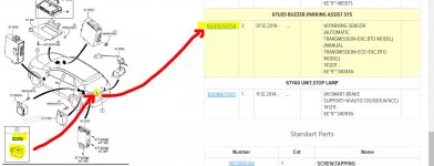

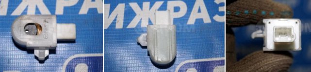

Das im blauen Kreis ist der Warnsummer mit der OE KD7767UZ5A, eventuell gibt der seinen Geist auf kostet bei den teile_profis
Warnsummer (Mazda)
OE-Nr: KD7767UZ5A
28.00 EUR​
und beim fMH KD77-67-UZ5A Warnsummer 33,64 EUR,
und sieht so aus:

Asche auf mein Haupt, muss mich auch korrigieren der blaue Kreis auf dem Foto von @Tristan ist eine Kabel/Steckerverbindung, auf dem Foto im gelben Kreis befindet sich der grüne Warnsummer, Sorry.

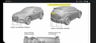

Auch wenn es hier nicht gefragt war, aber anbei noch die Infos vom KE 2016 zum Parkpiepser - Teilenummer KD4767UZ5A:
...vielleicht hilft das ja mal jemandem mit einem KE.
