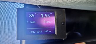

so, eine etwas längere Probefahrt bis zur Tanke (15km) und zurück einwandfrei überstanden. Öldruck liegt im Leerlauf bei ca 170-180PSi, wenn OIL_P_DUTY. schaltet springt er auf über 300...wenn das Öl richtig heiß ist (ca 85°C) sackt der Öldruck im Leerlauf runter bis 160-170PSi, springt jedoch beim Gasgeben wieder auf 300 und mehr. Das war vorher gaaaaaaanz anders...Nur hab ich noch keinen Plan bisher was OIL_P_Duty ist bzw wie es gebildet wird.

Nun meine Frage(n): Der Öldruck fängt bei immer heisser werdendem Öl etwas um die 30PSI hin und her zu springen, wohl bemerkt im Leerlauf..sobald ich Gas gebe, so ab 1500/1600Umin steht der Druck einigermaßen still. Ist das normal so? Hatte schon befürchtet es ist etwas undicht, aber nach nochmaliger Inspektion von Ventildeckel und Ölwanne ist alles dicht. Hmmm

Jo, also das mit der Drehzahl wäre also erklärt. Das mit dem springenden Öldruck jedoch noch nicht. Wenn ich Gas gebe dann habe ich auch so um die 330-350psi...Nur im Leerlauf springt der Druck so zwischen 150-170psi...wohl gemerkt wenn das Öl heiß ist, also über 75°...Alles angezeigt mit forscan dashboard
psi als Einheit scheint schon mal falsch zu sein. 350 psi sind 24 bar.
Vermutlich meinst du kPa.
Je nachdem wie genau der Sensor ist, schwankt dein Druck also zwischen 1,5 und 1,7 bar. Der Mittelwert sind 1,6bar.
Rechnerisch könnte er zwischen 1,54 und 1,66 schwanken. Wird durch Forscan überhaupt eine zweite Nachkommastelle ausgegeben oder bereits hier gerundet?
Da würde ich mir mal keine Sorgen machen...
pitty
Ja, du hast natürlich recht, kPa meinte ich.. Und ja forscan zeigt nur eine Nachkomma Stelle an, also 150. -170. kPa...

Ja danke, mir geht es aber primär um diese Schwankungen im Leerlauf... Zwischen 150,160-170,175kPa...Wenn das Öl heißer wird... Es muss doch einen Grund dafür geben... Oder schwankt der immer, bei jedem??
