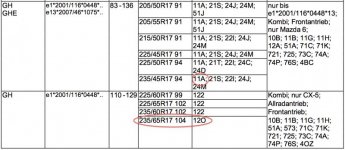

Hier die ABE der Felge: http://www.aez-wheels.com/certificates/00045231/45231581.pdf
Auf Seite 1 oben ist KE und auf Seite 4 unten GH. Steht dann immer auch "nur CX-5" dabei.

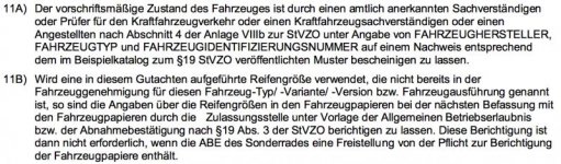

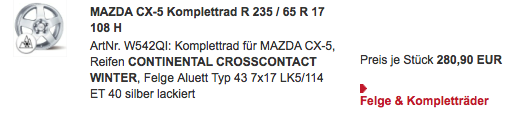

NACHTRAG: Bei ATU wird auch -- ohne weitere Hinweise (s. Screenshot) ein solcher Reifen (Dimensionen) für den Mazda CX-5 dezidiert angeboten.
Habe hier etwas gefunden, wo es vor ein paar Jahren einem wohl wie mir ging: Eintragung Räder in Fahrzeugschein : Reifen & Felgen
Scheint also doch im grünen Bereich zu sein. Der Punkt 11A ist beim CX-5 für die Bereifung nicht angegeben. Beim 6er dagegen schon:
Bildschirmfoto 2013-11-19 um 12.39.24.webpBildschirmfoto 2013-11-19 um 12.39.43.webp
