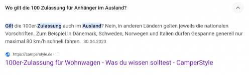

@ Zebolon
Ich fahre seit über 30 Jahren mit einen Anhänger durch verschiedene Länder. Das man sich vor der Fahrt in das Ausland kundig macht, unter welchen Bedingungen man wie schnell fahren darf, setze ich voraus!!!
Die Wahrscheinlichkeit einer Kontrolle ist zwar gering, ich bin aber rechtlich gesehen auf der sicheren Seite.
Ich wurde schon von der Rennleitung mit WoWa bei 100 km/h auf der A9 verfolgt und zur Kontrolle auf einen Parkplatz geleitet. Da alles mit Zugfahrzeug und Wohnwagen passte war es easy. Wenn die Urlaubskasse auf der Hinfahrt schon einkassiert wird, dass brauche ich nicht. Da tun die paar € für die Änderungen nicht weh.
