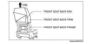

Könnte es die Lordosenunterstützung sein?
Siehe PDF im Post hier oder folgenden Screenshot:
Probier doch mal, ob die Lendenwirbel-/Lordosenunterstützung korrekt funktioniert.
Was für ein Gegenstand ist es? Spitz und klein oder großflächig und platt?
Edit: Oder öffne doch einfach mal den Reisverschluss an der Rückseite des Fahrersitzes und schau nach, was sich da so rausdrückt.
Die Lordosestütze.... Weshalb komme ich nie auf so etwas....
