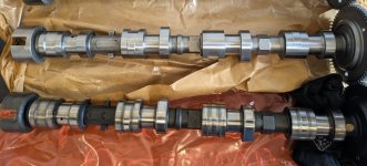

Yakuza
Die neue Kette und Zahnrad oben/unten sind ebenfalls markiert. Das Zahnrad oben passt z.B auch nur in einer Richtung auf die NW.
