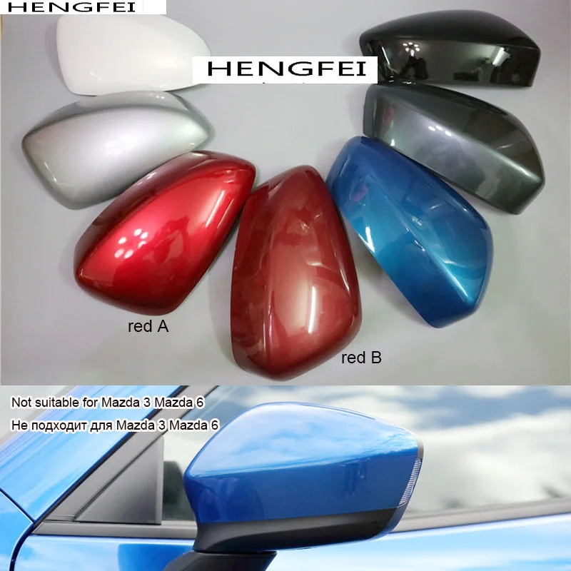

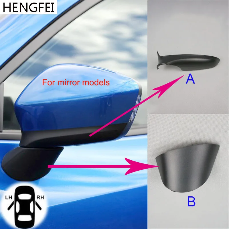

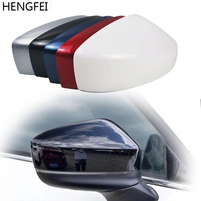

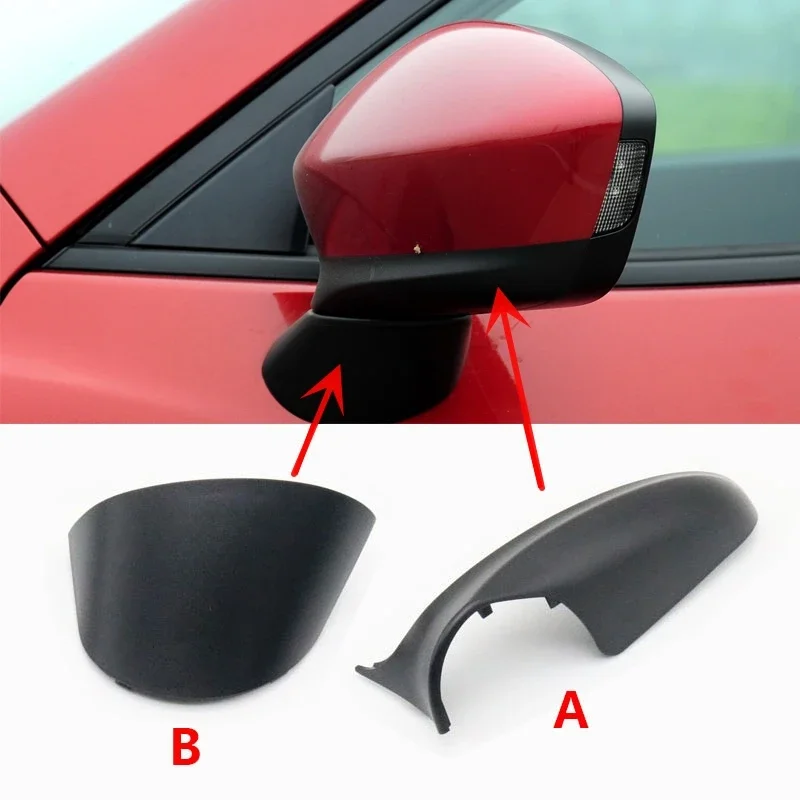

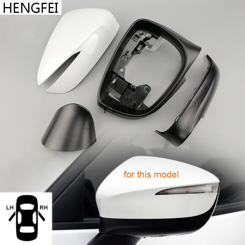

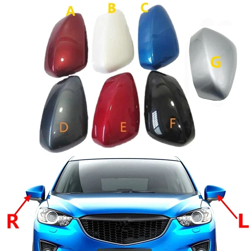

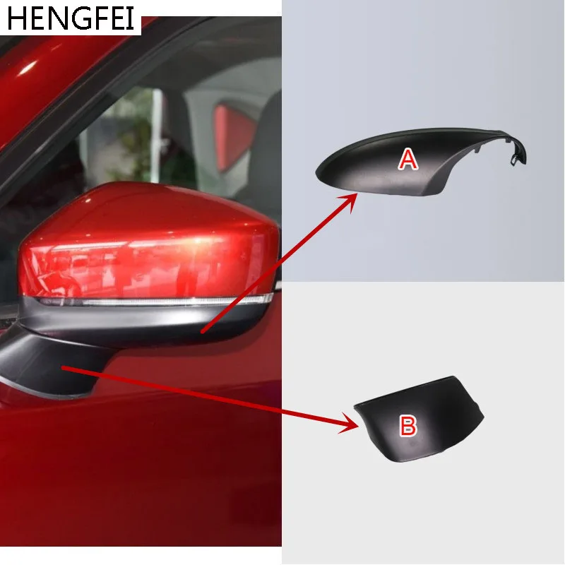

Bei Ali gibt es auch Spiegelgläser und Spiegelkappen lackiert und unlackiert für alle Generationen.
In wie weit die Farben der Originalfarbe entspricht, weiß ich allerdings nicht.
