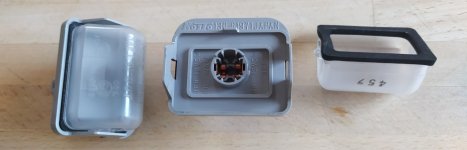

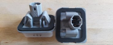

Hier meine ausgebauten Originale vom KE vFL. Deine vom KE FL sind identisch.
Finski
