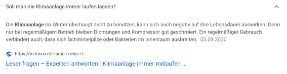

Google sagt das unter 5 Grad die Klimaanlage aus Sicherheitsgründen nicht anspringt damit der Kondensator nicht verreist.Bei meinen Honda Accord von 2006 lief das Ding immer.
