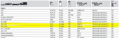

War denn vorher etwas defekt an der Anlage? Oder wurde die nur auf Verdacht "gewartet"? Mich macht die "Fehlmenge" von 10 g stutzig. Das ist ja nichts, die Anlage war doch komplett gefüllt. 10 g, diese Menge liegt doch in der Messtoleranz bzw. in der Toleranz bei der Werksbefüllung. Ein Schwinden der Kältemittelbefüllung merkt man in der Regel an einer nachlassenden Kühlleistung, und wenn zuviel Kühlmittel fehlt, dann schaltet sich die KA von selbst ab. Aber das sind dann schon 20 bis 30% Fehlmenge bei ca. 500 g Nennfüllmenge. Ich glaube eher, dass da was in der Werkstatt schiefgelaufen ist und würde dort nochmal vorstellig werden.
Link zu den Füllmengen: https://images-eu.ssl-images-amazon.com/images/I/C1aKGs7hGCS.pdf
LurchiBW
Die Liste kommt mir jetzt aber etwas komisch vor.
Für mein Fahrzeug paßt die Liste definitiv nicht.

Kühlmittel und Füllmenge passen nicht zu der verlinkten Liste!
So können auch 10g Fehlmenge zustande kommen :confused:
