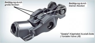

Mazda hat hier eine Besonderheit eingebaut (ob das andere Hersteller auch schon so gemacht haben, weiß ich jetzt nicht). Das Ding nennt sich "Variable Valve Lift" und soll u.a. ein Ventil auf der Auslass-Seite ebenfalls ein kleines Stück öffnen, wenn sich die Ventile der Einlass-Seite öffnen.
Je Zylinder sind ja 4 Ventile vorhanden, 2 auf der Einlass-Seite und 2 auf der Auslass-Seite. Von den Ventilen der Auslaßseite wird je ein Ventil pro Zylinder über diesen besonderen Kipphebel betätigt.

Spezial-Kipphebel
Und jetzt müsste man "nur" noch in Erfahrung bringen, wo denn die Nockenwelle beschädigt wurde. Sicherlich kaum im Bereich der normalen Kipphebel, weil das eine tausendfach bewährte Konstruktion ist. Bliebe also nur noch dieser Spezial-Kipphebel, oder? Die Kontaktflächen zwischen Nockenwelle und Spezial-Kipphebel sind hier im Vergleich zu den normalen Nocken/Kipphebeln kleiner, so das hier eine größere Belastung auftreten kann.
Aber bisher sind das alles nur Vermutungen meinerseits.

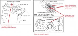

Zur Frage "wer hat aufgegeben?" hätte ich noch einen Gedanken: Bei allen rocker arms gibt es die auf Nadelrollen gelagerte Kontaktfläche, die durch die Nocken betätigt wird. Die kann sich also etwas wegdrehen bei Kontakt. Auch die mittlere Kontaktfläche des variable valve lift ist nadelrollen gelagert. Nur die beiden äußeren Flächen nicht, da schleifen die Nocken einfach drüber. Das die Nockenwelle ja eigentlich gehärtet sein sollte, könnte die Schwachstelle am variable valve lift liegen.
Falls dieser Teil wegen der Belastung beschichtet ist, kann es schon sein, dass hier entweder die Beschichtung über´n Jordan ist oder falls die Beschichtung härter als die Nockenwellenoberfläche ist, hat sich diese verabschiedet. Aber solange da nichts vorliegt, sind das nur Vermutungen...
Unterschiede der Kontaktflächen
