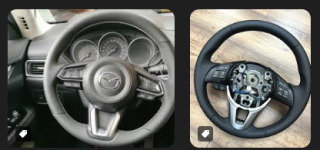

ich bin neu in der Szene und mich würde interessieren ob man ohne wenn und aber die Lenkräder umbauen kann in diesem fall von dem Rechten auf das Linke ich denke mal das Linke ist vom neueren Modell oder Facelift :)

Links in Deinem Bild ist das Lenkrad vom CX-5 KF (ab 2017) und rechts vom CX-5 KE (2012-2016).
Dein Plan geht glaube ich nicht. Die Funktionen an den Lenkradtasten sind meine ich andere - aber Dein Bild ist auch echt schlecht. Die Lenkradtasten vom einen aufs andere kann man nicht umbauen (Links KF, rechts KE):
