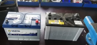

Könnte es Sinn machen eine Stärkere Batterie als die vorhandene einzubauen (Ein Foto der alten Batterie habe ich hier ebenfalls mit beigefügt).

10 Jahre sind eine sehr lange Zeit für eine Autobatterie. Also nix wie raus damit, die macht innerhalb der nächsten Zeit komplett schlapp. Ich habe meine vor ein paar Tagen nach etwas mehr als 6 Jahren ersetzt, die wurde langsam (und dann ganz schnell) altersschwach. Ich habe mir beim Mazda-Händler eine neue geholt. Die originale war eine Panasonic, die neue kommt von Exide (mit Mazda-Label). Eine "stärkere" Batterie bringt meines Erachtens nichts, die alte hat ja 10 Jahre mitgemacht, was will man mehr. Wichtig ist, dass der Kälteprüfstrom mindestens der Originalausrüstung entspricht und dass es eine EFB-Batterie ist wegen der Eignung für Start-Stopp und dem dafür vorgesehenen Batteriemanagement. Eine "normale" Blei-Säure-Batterie ist nicht geeignet (Ladespannung bis 17 V!). Es gibt hier auch einen Batterie-Thread von den Forumskollegen, da steht ausführlich alles drin.
Ein Anlernen ist laut meinem Händler nicht notwendig, einfach die alte raus und die neue rein. Danach müssen nur die Fensterheber neu angelernt werden. Tageskilometerzähler wird zurückgesetzt und die Klangeinstellungen gehen auf Normwert zurück, mehr ist nicht. Alle anderen Einstellungen bleiben erhalten.

Eine stärkere (meist länger) zu verbauen ist nur mit Änderung der Batterie_Grundplatte möglich, auch das habe ich an meinem G165 schon vorgenommen.
schön für mich zu sehen, es gibt noch Stopfen auf der neuen Batterie. 👍
Batterie_Pol_Fett ?
Die alte war Bj. 28.08.2016.

@LurchiBW ... Danke für die Infos und die Bilder.
Dann vermute ich doch mal stark, dass die Mazda Batterie -- Manufactured bei EXIDE -- baugleich
oder sogar identisch ist zu der für den Benziner hier schon oft erwähnten EXIDE Start-Stop EFB EL604.

das wären ja in meinem Fall 5 Ah weniger wie momentan verbaut, mit Betrieb einer Webasto im Winter für mich zu schwach, daher no way.

dein Gedankengang ist schon richtig, größere Strecken werden gefahren, der Nachfolge Akku wird zwischen 70 und 75 Ah haben, die Lima vom CX5 Bj. 2014 bringt ja 100 A. daher sehe ich da keine Probleme.
