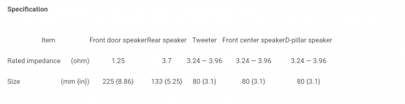

Falls Bose verbaut ist, hier mal die entsprechenden Ohm Werte.
