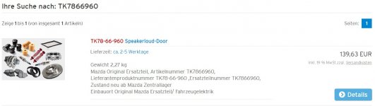

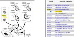

Hochtöner beim Non-Bose (6 LS) und Bose (10 LS) sind laut Teilekatalog identisch, wenn ich das richtig gesehen habe:
Teilenummer: TK7866960
Bestellen kann man sie z.B. hier (ggf. beim Mazda-Händler vor Ort billiger):
... oder Du versuchst einen von GS-Pitter.
Viel Erfolg - und lass uns wissen, wie das Abenteuer endete ;-)

Danke für die Rückmeldung und das Foto mit den Teilenummern. Das dürfte dem nächsten mit dem Problem weiterhelfen.

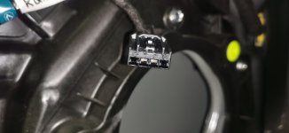

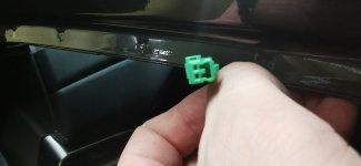

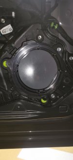

Moin, ich habe mir die Eton POW 16+ gekauft und wollte diese einbauen. Kann es sein, dass die Adapterringe falsch sind die ich bestellt habe? Am Foto ist ersichtlich das eine Schraube passt, die anderen aber nicht. Bei den Original-Lautsprecher ist der Lochabstand 175-180mm und bei meinem Adapter 165mm. Ich habe alles vom Caraudio-Store bestellt (acv_‪271250-10). Die Lautsprecherkabel passen auch nicht. Meine verbauten sind länglich und die gekauften sind Quadratisch. Obwohl auf der Homepage steht das es für meinen 12/21 CX-5 passt, passen sie trotzdem nicht ☹️. Wie habt ihr das mit den Hochtönern gemacht? Muss ich die Kabel durchzwicken oder gibt es dafür auch einen Adapter? Ist es so wichtig den Aggregateträger zu demontieren um dahinter zu dämmen oder macht das keinen großen Unterschied? Habe die befürchtung, dass ich es alleine nicht schaffe und mir die Scheibe um die Ohren fliegt.

Adapter für die LS gibt's siehe link, warum bastelst du dir keine 3 kleine Metall_Adapter so oder ähnlich wie im Bild für die LS. 🤔

Ich dachte die Adapter passen vom Caraudio-Store ohne Bastelarbeiten? Die Adapterkabel von deinem Link habe ich. Diese passen bei mir nicht. Meine sind in die Länge gezogen

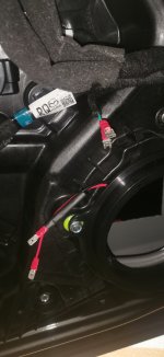

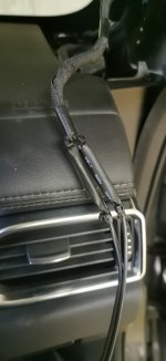

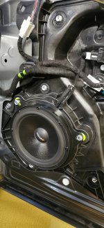

Ich habe die Lautsprecher getauscht. Mir ist aufgefallen, dass sie etwas leiser sind als die Originalen mit 4 Ohm. Ich dachte, je niedriger die Impedanz desto lauter sollten die LS sein oder habe ich hier einen Denkfehler? Kann es an den Flachsteckhülsen liegen die ich benutzt habe? Die Hochtöner klingen auch nicht so wie ich es mir erwartet hätte. Die grünen Leitungen sollten Masse sein oder doch nicht 🤔
Bei einer niedrigeren Impedanz laut Physik bei gleichem Spannungspegel ein höherer Strom - ergo stärkerer Schall.
Aber: erstens hängen am Verstärker 2 Lautsprecher parallel (rechnerisch nur noch 1 Ohm Impedanz), zweitens muß die Endstufe die Leistung auch liefern können.
