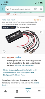

Welchen HigLow Adapter könnt ihr empfehlen ohne das es mir ein Loch in den Geldbeutel reißt?

Bei ars24.de wird Folgendes zum Helix AAC.3 genannt:
"- Beim Signal-Abgriff an einem Werks-Verstärker (bei Soundsystemen wie Bose, B&O, Burmester, Harman/Kardon) bitte den Helix AAC.3HP (HighPower) verwenden.
- Beim Signal-Abgriff am Werks-Autoradio bitte den AAC.3 verwenden. "
Wäre super, wenn die, die ihn schon verbaut haben für alle "Nachmacher" festhalten/schreiben, wo genau sie die Signale/Kabel abgegriffen haben und welcher Helix genau verwendet wurde.
HolgiH
(Huch .... was´n Bild)
sind das aber nicht beides Highpower-Ausgänge, also aus dem Receiver bzw. aus dem Verstärker?
Oder würde z.B. im Bose-System ohne Endverstärker kein Piep aus dem Receiver in einen Lautsprecher gelangen?
Also eher ein Lowpower-Ausgang in dem Fall ...
