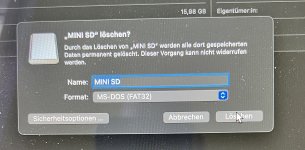

MacOS bietet in seinem Festplattendienstprogramm im Unermenü hinsichtlich einer Formatierung explizit kein FAT32 sondern nur FAT, exFAT bzw. NTFS für ein „Windowssystem“ an.
Somit ist eine Formatierung eines Sticks nach FAT32 auf einem Windows- oder Linuxsystem die bessere Wahl.
Ich würde daher den Stick komplett neu unter Windows oder Linux neu einrichten.
Bislang hatte ich das immer unter Mint bzw. W10 gemacht, ist unter MacOS 14.4.1 auch so. Ich hatte noch ein anderes Bild vor Augen, daher meine vorherige Aussage.
