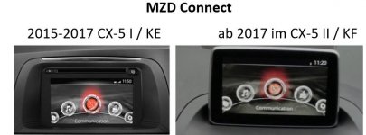

Das neue MZD II ist leider nicht austauschbar mit dem MZD I - zumindest nicht plug & play. Beide haben unterschiedliche Stecker hinten dran und komplett unterschiedliche Firmware. Dies habe ich vor Monaten schon von einem australischen Mazda-Insider bestätigt bekommen (siehe z.B. Post hier - alle anderen Posts dort im Forum wurden leider gelöscht, als ein ganzer Thread gelöscht wurde)... leider. Aber wenn man an den Schaltplan eines MZD I und eines MZD II kommen würde, beide vergleicht und dann alle Stecker des MZD I umpinnt auf die Belegung der Stecker des MZD II, wäre es einen Versuch wert. Aber dann passt das Display immer noch nicht ins Armaturenbrett - also müste man schauen, ob die Software des MZD II auf dem Display des MZD I im korrekten Seitenverhältnis angezeigt wird. Also eher ein sehr schwieriges Unterfangen. Fotos vom neuen MZD II hatte ich mal hier gepostet.
Kurz und knapp: Den großen Aufwand wird wohl niemand betreiben und somit vereinfacht gesagt:
Man kann das MZD I leider nicht dem neuen MZD II ersetzen.
MZD II (aktuell nur im Mazda3 2019 und im CX-30 geplant):
MZD I (CX-5 KE & KF + weitere Mazda-Modelle):
