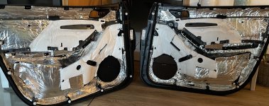

Jetzt zur Dämmung.
Die Dämmung der Türpappen hat mich die meiste Zeit und Aufwand gekostet! Je Seite habe ich ca. 3h benötigt, und sehr viel Schnippelarbeit. Aber es hat sich definitiv rentiert!
Alles wieder drin und dran, und das Ergebnis ist mehr als Überzeugend! Klingt sogar besser als jemals zuvor!
