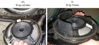

Mazda scheint das Problem bekannt zu sein... Die von mir in den beiden vorigen Posts verlinkten Bilder zeigen verrostete vordere Boxen vom vFL. Habe heute bei meinem FL festgestellt, dass der vorderen Bose-Box im FL ein kleines Plastikdach als Wasserschutz spendiert wurde... nur sind trotzdem noch Wasserflecken auf der Membran und an der Stelle, wo es beim vFL rostete. Die 3 Löcher unten im Blech scheinen Wasserabläufe für den Lautsprecher zu sein (Foto ist nicht korrekt gedreht). Wäre interessant, wie das beim KF gelöst ist/hinter der Box der Fahrer- oder Beifahrertüre aussieht.
Anbei meine Fotos der Beifahrerseite des FL mit Bose:
20180601_180625.jpg 20180601_180638.jpg 20180601_180652.jpg 20180601_180817.jpg
Edit: Und hier der direkte Vergleich:

Schau mal hier - da sind noch mehr Details zur Box und zum "Wasser-Dach" der Box des FL... vielleicht können sie Dir ja sowas einbauen, wenn das Teil vom FL beim vFL passt? Nur eine Idee...

Also beim CX-5 (und auch CX-3 und Mazda 3 & 6) ist das halt so gemacht. Siehst Du auch anhand der Fotos der Türen des FL hier im Post. Die Boxen sind hinten offen und ragen direkt in den Nassbereich zwischen dem Außen- und Innenblech der Türe rein. Auf den Blechen in der Türe sind bei mir viele Wasserspuren/Wasserflecken gewesen - dort wirds also defintiv nass - weil keine Fensterdichtung nach unten zur Türe hin 100%ig dicht sein kann. Daher sind ja auch unten in den Türen Wasserauslässe/Löcher.
